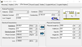

我们正在着手针对远距离模块整合 CC1312 + CC1190的设计、但我们对 CC1190天线端口的射频轨宽度存在困惑。
根据我的理解、如果我们考虑 TI PCB 堆栈、 L1和 L2之间的差异为0.4mm 、介电常数为4.4、那么50 Ω 阻抗的射频轨道宽度大约为0.7mm。
我已经使用 PCBway.com 工具进行计算(链接)。 但在实际中、TI 使用了不同的轨道宽度来连接到微带贴片 PCB 天线。
 我们用于基准的 LaunchPAD_CC1310_CC1190_1_3_0的 TI 堆栈。 响应时间
主席先生,这是正确的做法,还是我遗漏了一些东西? 因为 在 Launchpad 上、CC1310_CC1190 TI 团队将射频通路宽度保持在0.4mm。
谢谢。此致、
哈林德·辛格
    同意您的微带计算、布线宽度应为730um、而不是400um。
    此处使用微带是不正确的、因为最好使用 CPW 接地计算、因为顶层上的 GND 更接近第2层上的 GND。
    使用该计算方法、我们可以使用630um 的布线宽度和300um 的间隙:
    400um 的布线宽度在这里似乎有点错误、但布线长度很短、因此应该不会对设计造成太大影响。
    谢谢。
