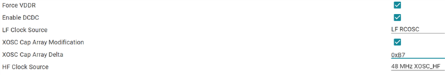

I´m μ A、将 CC1352P 与外部 CMOS 输出 TCXO (ECS-2520MV-480-CN)配合使用
我不能使 CC1352P 在n´t 设置时运行:HF 时钟源:外部48 MHz TCXO
但是、我可以使用图片中的设置使其正常运行:
您是否知道外部48 MHz TCXO 设置不起作用的原因? 或者、当我使用 CMOS TCXO 而不是削波正弦波时、是否必须使用其他设置?
关于 Cap 阵列、我´m 使用 TXCO 而不是 XO 选择最小值(假设为0x00)为 I ²。
´m、当我使用0xB7时、我可以获得更好(更高)的 TCXO 信号振幅。
您能否解释引脚47上的容性负载与 GUI 中设置的十六进制数之间的关系?
非常感谢您的帮助!
约尔格
    尊敬的 Joerg:
    表6-1.  CC13xx/CC26xx 硬件配置和 PCB 设计注意事项的 Cap-Array Delta 显示了写入 XOSC Cap Array Delta 的值与电容之间的关系。 十六进制值是一个8位有符号值。 使用0xB7 (十进制的-73)、您将电容降至最小值、因此在 TCXO 输出端的负载较小。 这就是为什么0xB7的振幅要高于0x00的原因
    设置 外部48 MHz TCXO 时、您确切遇到什么问题?
    您的 TCXO 是由 IO 引脚驱动还是始终开启?
    尊敬的 Diego:
    感谢您的回答! 电容设置现在已清楚。
    我们正在运行无线电链路(两个 CC1352P 芯片之间)、该无线电链路需要使用外部 TCXO。 但是、通过将 HF 时钟源设置为"外部48 MHz TCXO"并且启动时间足够长(我们设定了最大值)、我们无法再访问芯片。 此外、不会执行闪存中的 immage。
    只有使用 HF 时钟源"XOSC HF" 48 MHz、我们才能让芯片运行(见图)
     在我们使用外部48 MHz 48 MHz TCXO 的情况下、"CMOS XOSC HF"设置是否也适用?
    感谢您的帮助!
    Jörg
