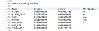

我将尝试通过 ROM 引导加载程序刷写1311。 引导加载程序部分没有问题、我可以通信、擦除扇区和刷写程序。 我无法生成二进制文件以刷写到控制器...
"空"项目创建的二进制文件为350kB?  我无法 运行 Tiobj2bin、有关该主题的所有线程都有六年历史、也可能适用于不同的架构。如果我理解正确、那么构建流程和/或 TIobj2bin 最近发生了一些变化。 说实话、这有点混乱、我对二进制生成/TI 控制器架构/Tiobj2bin 过程的了解不够、无法快速找到这些信息。
那么、有人能告诉我如何为1311生成二进制文件的正确方向吗?
我目前正在使用 CCS 12.4 (如果我能找到我的 admin 就会更新)和 gcc 来构建"empty"示例。 我使用的是 CC1311P3 Launchpad 作为测试、但实际应用使用的是 R3、前提是这一点很重要。
感谢您发送编修

    您好、Max:
    您可以检查二进制内容吗?
    我觉得这是预期行为、因为固件将置于二进制文件的开头、但器件配置 CCFG 将位于闪存的结尾。 从 ticlang 工程查看以下存储器映射:

    我想提醒你注意 闪存 即0x58000。 现在、如果您看一下 .ccfg ,您可以看到它是从开始的 0x57FA8
    现在正在发生的事情是、tiobj2bin 可以按预期工作、但由于二进制格式的性质、它将包括所有空段区域、直到它到达.ccfg 段。 因此得出与器件中闪存大小相匹配的二进制文件大小。
    亚瑟
    Arthur、您好!
    是的、存储器映射在 GCC 上类似:
    二进制代码如下所示:
    大约有16kB 的程序、还有一些有关内存用尽的纯文本警告。 在纯文本警告之后、这里有几个非零字节。 然后仅从0x4510变为零、一直到闪存末尾、CCFG 包含一个扇区。
    我是否会按原样将该文件写入闪存? 减去最后的 CCFG 扇区? 或者我是否需要执行更多处理?

    您好、Max:
    您应该能够安全地使用或不使用 CCFG 将完整文件刷写到闪存中(只要现有的 CCFG 配置符合您的要求)。
    如果您有自己的引导加载程序闪存软件、也可以尝试忽略没有相关数据的区域、并直接跳至 CCFG。
    亚瑟
    Arthur、您好!
    我一直忙于其他事情、现在只能进行测试。 只想告诉您一切正常、现在我可以通过引导加载程序进行更新。
    感谢您的帮助。
