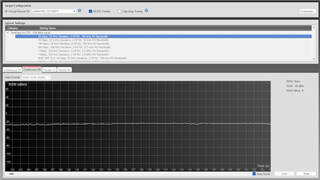

我正在使用2个 LP-CC1352P1进行一些测试、稍后再开发一个项目。 我正在测试低于1GHz 网络的射频性能。 该测试运行 Resource Explorer 中提供的 TI 15.4-Stack 传感器和收集器项目、每个项目都刷写到 Launchpad 中。
第一项测试是为了达到 LP 之间的最大距离而完成的、从而实现了高 PA (+20dBm)。 它发生在街道中间、在传感器和收集器断开连接之前我可以达到的最大距离约为200m、如下图所示:
我知道这不是一个受控环境、它会暴露在最多样化的干扰环境中、但我感觉使用一个具有+20dBm 输出的低于1的网络可以到达更远的距离。 以下是 SysConfig 上用于传感器收集器项目的射频设置:
之后、我决定在更可控的环境中测试性能。 如图所示、我将 LP 放置在距离为1.5m 的桌子上。
我编译了相同的传感器收集器项目、并在两种情况下进行了测试、不使用高 PA (发射功率= 0dBm)和使用高 PA (+20dBm)。 设备连接时的 RSSI 值如以下各图所示。
无高 PA (0dBm):
有了高 PA (+20dBm):
这些测试值看起来不是很令人满意。 当 LP 彼此相差1.5m 时、我期望获得更好的结果、即使不启用高 PA 也是如此。
我缺少什么吗? 除了我所做的配置外、是否还需要更改任何其他配置?
PS:两个 Launchpad 都是通过连接到笔记本电脑的 USB 接口供电的、我不知道是否需要外部电源。
    请分步说明一下、  SWRA603  (调试通信范围):  首先为 www.ti.com/.../swra603。
    如果您使用具有 TX 和 RX 的默认50kbps 设置的 SmartRF Studio 7来对 LaunchPad 进行编程、您能获得什么范围(和 RSSI 值)? 建议首先使用 SmartRF Studio 7评估无线电性能。
    扎克
    您好、Zack、
    我使用 SmartRF Studio 7并再次将两块距离相距1.5m 的 LaunchPad 连接在一起、正如前面在另一条消息中所示。 我使用了+20dBm 的输出、结果如下所示。
    结果看起来非常相似。
    关于范围结果、如果我在使用收集器/传感器应用时失去连接、即使我使用 SmartRF、也可能会获得更高的精度、但无论如何会在类似距离内失去 LP 之间的连接、对吧?
    爱德华多。
    尊敬的 Eduardo:
    使用 SmartRF Studio 仅隔离无线电性能并减少可能的软件配置错误。 对于调试范围、建议仅从射频设置(与 SW 示例隔离)开始、以简化任务、并使用已知的软件设置。
    您是否测量了传导灵敏度等? 如 SWRA603中所述?
    扎克
