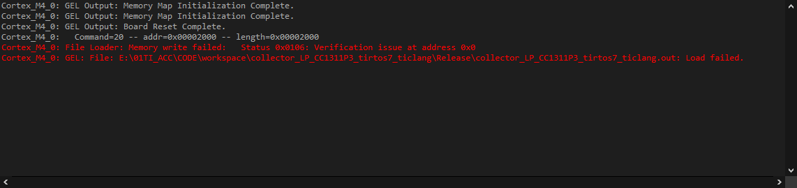

我的客户尝试按照迁移指南生成的映像刷写 CC1311R3、但在尝试加载映像时、Uniflash 和 CCS 都显示错误消息:
文件加载程序:内存写入失败:状态0x0106:地址0x0处的验证问题
值得一提的是、此问题仅在以前对闪存进行编程时出现。 如果在编程前执行全芯片擦除、则不会出现错误。
我检查了使用的 hex 文件、没有发现任何明显的问题、存储器映射和 CCFG 看起来不错:
e2e.ti.com/.../collector_5F00_LP_5F00_CC1311P3_5F00_tirtos7_5F00_ticlang_2800_1_2900_.hex
请提出什么可能导致这个问题,谢谢!
