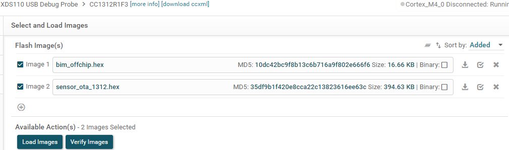

嗨、团队,
SDK 版本 simplelink_cc13xx_cc26xx_sdk_7_10_02_23
使用15.4协议栈 sensor_oad_offchip_secure 例程、在下载代码后、断电、上电、代码不运行
使用收集器例程断电和上电没有问题、如何修复  sensor_oad_offchip_secure 例程
请测试此问题
谢谢和最好的问候,
约兰德

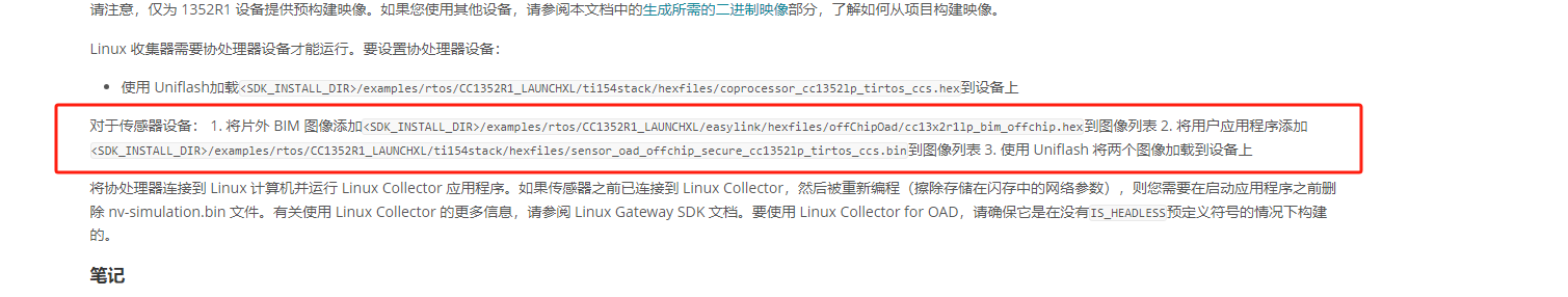

     我尝试了 OAD 下面的自述文件,说明如下:"
    1.在最新版本的 SDK 中找不到 EasyLink 文件夹
    2.我尝试了目录 C:\ti\simplelink_cc13xx_cc26xx_sdk_7_10_02_23\examples\rtos\CC1312R1_LAUNCHXL_prop_rf\hexfiles\offChipOad 中的 bim_offchip.hex。
    如图所示、我使用 uniflash 进行下载。 下载后、串行端口上没有打印。 我尝试使用 CCS 重新下载 sensor_oad 例程、串行端口正常打印传感器日志。
    3.使用 CCS 下载 bim,然后下载 sensor_oad。 串行端口正常输出。 但是、断电并再次打开后、串行端口没有输出。
    4.请确认以下 bim 工程是否是我使用的路径(即 C:\ti\simplelink_cc13xx_cc26xx_sdk_7_10_02_23\examples\rtos\CC1312R1_LAUNCHXL_prop_rf\hexfiles\offChipOad)
    就我个人而言、断电和重新启动与 BIM 项目无关、因为我以前使用过 cc1310 OAD 项目、但这种情况从未发生过。 请再次确认。
    最后、但最重要的是、您是否测试过这种情况? 测试过程如何?
    我意识到文档中有错误。
    您应该使用此处找到的.hex 文件:
    C:\ti\simplelink_cc13xx_cc26xx_sdk_7_10_02_23\examples\nortos\CC1312R1_LAUNCHXL\bim\hexfiles\bim_offchip\Debug
    我还建议您查看以下内容:
    无线下载(OAD)—SimpleLink CC13XX/CC26XX SDK TI 15.4-Stack 用户指南6.10.01.00文档
    Br
    Siri
