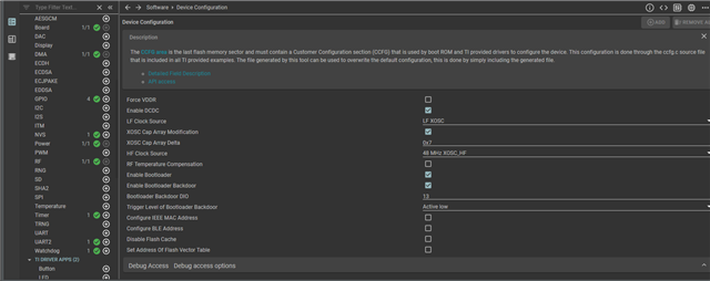

我在 SysConfig 中设置:启用引导加载程序、启用后门 DIO、引导加载程序后门的触发电平-低电平有效

    我的 SysConfig:
    哪里可能会有问题?

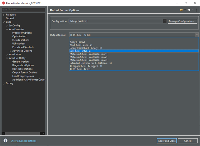

    即使在我的 Linux 应用(基于 SDK)中、我也已成功将映像上传到 CC1312。 但是(我希望)最后一个问题是如何准备图像? 当我使用从 CCS 导出时(我 尝试了几个选项)、它不起作用。 它仅适用于示例文件 blinky_backdoor_select_btn26x2.bin。 选择哪种类型、我需要做进一步的工作吗?

    了解电动汽车的 blinky_backdoor_select_btn26x2.bin ,您必须选择"二进制"格式。
    实际上、在文件的末尾、你可以找到很多空数据、然后是 CCFG 区域、这与二进制格式相对应、如该主题中所述: https://e2e.ti.com/support/wireless-connectivity/sub-1-ghz-group/sub-1-ghz/f/sub-1-ghz-forum/1299862/cc1311p3-generating-binary-for-the-cc1311-bootloader/4943918#4943918
    亚瑟
    谢谢,我尝试了上面图像中的"二进制(用于 DSK)"。 但所创建文件的大小仅为49KB、很显然、我无法在更新应用程序中使用此文件。 您能给我写一个更详细的工作流程吗? 你可能只看了示例文件,这是有效的,但它没有帮助我。

    下面的链接提供了更详细的工作流程: https://e2e.ti.com/support/wireless-connectivity/sub-1-ghz-group/sub-1-ghz/f/sub-1-ghz-forum/1240525/faq-cc1352p7-is-ti-wisunfantund-working-with-the-newly-released-beagleplay-yes/4970781#4970781
    让我知道它是否适合您。
    亚瑟
