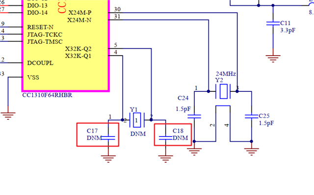

客户发现、只要外部低速晶体振荡器在睡眠期间短路一段时间、外部晶体振荡器就会停止。 如图所示、将晶体两侧的其中一个电容器短路。

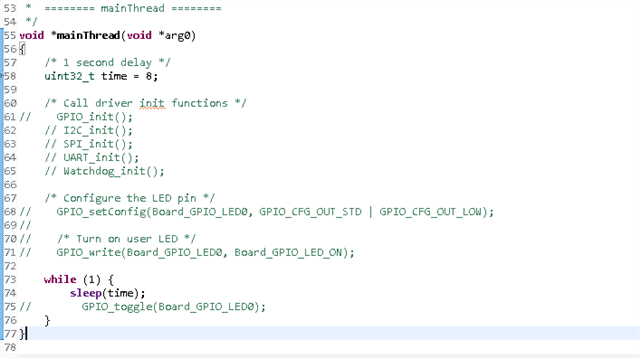

直接导入 simplelink_cc13x0_sdk_4_20_02_07 (simplelink_cc13x0_sdk_4_20_02_07\examples\rtos\CC1310_LAUNCHXL\drivers\empty)的空工程。

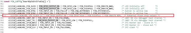

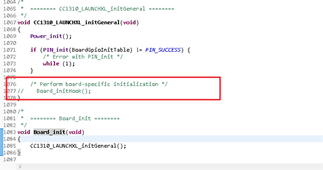

在此基础上、阻止 Board_initHook、阻止初始化引脚的 IO20、阻止一些 GPIO 操作、并将睡眠时间更改为8S。
然后我在我们自己的板和开发板上对它进行了测试、两个板都出现了这种现象。

    32kHz xtal 振荡器功率很高、因此对噪声很敏感。 我知道以下情况:包含有噪声信号的线路靠近 X32K_Q1和 X32K_Q2线路、且当靠近 xtal 的线路上存在噪声脉冲时 xtal 会停止。
    在 xtal 周围发布放大版式、并/或提交版式以供审核。 此外、还需查看 xtal 停止时的时序、并查看您是否在电路板上执行了可能产生噪声尖峰的操作。
