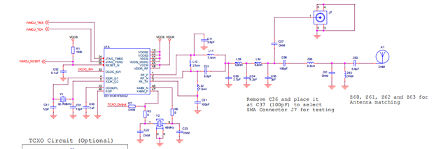

请说明此输出是433MHz 还是868MHz。
客户使用 CC1312R、通信频率为433MHz、参考硬件电路为什么? 谢谢
    尊敬的 Yolande:
    您所附的图片是868/MCU 915 MHz 参考设计。   LAUNCHXL-CC1352P-4的433MHz 路径 也可用作具有 CC1312R 的433 MHz 的参考设计。
