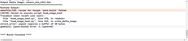

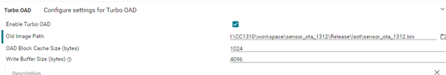

当我使用片外 OAD 例程时、我在 SysConfig 中开启了 Turbo OAD、并选择了历史文件、如下所示:
但在编译时、DIM 文件将报告错误。 这似乎是与 python 脚本的执行有关的问题。 我该怎么办、如图所示:
谢谢和最好的问候,
约兰德

    尊敬的 Yolande:
    如果您想在 TI 发布 SDK 修复程序之前进行试用、我可以在我的环境中构建 Turbo OAD 映像。 我认为 SDK 封装出现了问题、在  simplelink_cc13xx_cc26xx_sdk_7_10_02_23 Turbo OAD 工程中缺少一些文件和工程配置选项。
    修复构建的步骤:
    1. 确认您的项目中包含 turbo_oad.c 和 turbo_oad.h ( /sensor_oad_offchip_secure_CC1312R1_LAUNCHXL_tirtos7_ticlang\application\sensor\oad\turbo_oad)。 如果没有、您可以从 SDK 中将以下文件添加到您的工程中:  C:\ti\simplelink_cc13xx_cc26xx_sdk_7_10_02_23\source\ti\ci154stack\common\oad\CC13X2_LAUNCHXL_oad\turbo
    2.将编译 预处理器指令添加到工程中:"Project Properties"->"Build"->"Arm Compiler"->"Advanced Options"->"Command Files"。 添加以下文件:" \sensor_oad_offchip_secure_CC1312R1_LAUNCHXL_tirtos7_ticlang\Release\syscfg\ti_154stack_to_build_config.opts"
    3.添加以下包含选项:"Project  Properties"->"Build"->"Arm Compiler"->"Include Options"。 添加目录 :" sensor_oad_offchip_secure_CC1312R1_LAUNCHXL_tirtos7_ticlang\application\sensor\oad\turbo_oad"
    您现在应该能够在启用了 TURBO OAD 的情况下构建项目、而不会出现错误。 请注意,如果您以前已经建立了"旧图像",您必须删除并重建它,因为它不包含 图像中必要的 Turbo OAD 图像标题字段(因此,您遇到的错误)。
