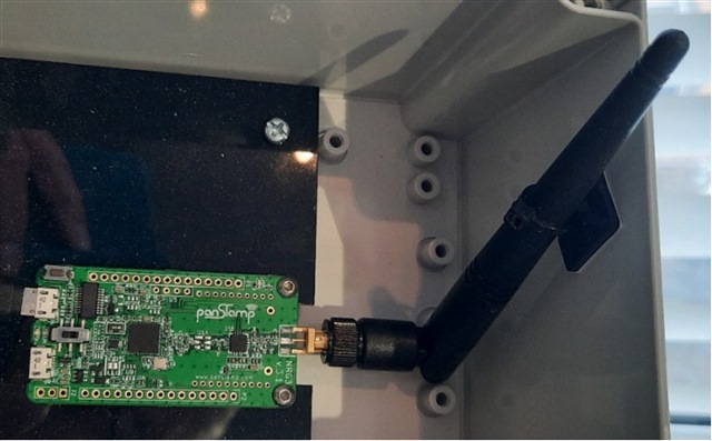

从这些设置中、我看不到任何会导致性能降低的东西。
    尊敬的 Kieran:
    您是否可以发布您设计中射频部分的图像并分享您使用的天线类型?
    硬件设置是一个保护装置、可将数据无线传输到接收器模块。
    防护模块上的无线电使用 ST 的 S2-LP 芯片作为无线电接口。  它采用印刷电路板天线、设计为在欧盟和美国两种频率下工作。
    接收器模块包括一个市售的 panStamp NRG3板和一个外部天线。  该 panStamp 板装有一个 TI C430F5137微控制器、且无线电被设计为在 EU 和 US 频率下工作。
    为了进行比较、还使用 S2-LP 开发板和 ST 微控制器构建了一个实验接收器。  这用于比较 TI C430F5137微控制器和 S2-LP 上的无线电性能。
    尊敬的 Kieran:
    我使用 CC1101 (CC430内置的射频内核)对您的 FCC 设置进行了一些测试、它们可以正常工作。
    我确实注意到 、您将 CHANNR 设置为0x2、这实际上将射频频率设置为921.4 MHz、因为基础频率为921 MHz、而 MDMCFG1寄存器中的通道间隔设置为200kHz。 如果您的发送器在921 MHz 条件下发送信号、并且 CC430被设置为921.4 MHz、这可能是覆盖范围不佳的原因。 在我的测试中、我使用了设置为0x0的 CHANNR。
    您可以在 CHANNR 设置为0x0时进行测试吗?
