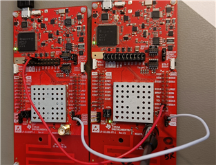

    尊敬的 Marco:
    我无法使用 Silabs BR。 我无法在办公桌上进行测试。
    请获取 TI 边界路由器-路由器节点加入过程的相同日志吗?
    要启用这些日志、请执行以下过程:
    1.通过禁用预定义符号 EXCLUDE_TRACE 来编译工程。 您可以在"Project Properties"->"ARM Compiler"->"Predefined symbols"中执行此操作。
    2.如果您无法连接 USB-TTL 电缆,则可以使用另一个 Launchpad。  移除 XDS 与第二个 LaunchPad 中的芯片之间的所有跳线。
    将运行 BR 示例的 LaunchPad 上的 DIO 16连接到第二个 LaunchPad 上的 XDS TXD 引脚(朝向调试器)。
    3.现在,以115200波特率连接到第二个 Launchpad 的串行终端应该会从 nanostack 中提供调试跟踪。
