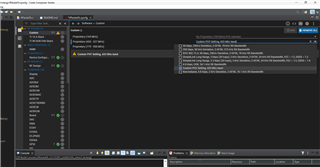

我想使用 LAUNCHXL-CC1312R1和使用433MHz 的智能仪表开发 WMbus 通信。 但当我选择420 - 527 MHz 时、SYSCFG 中没有 WMBus 选项。
仅779 - 930 MHz 和169MHz 提供了 WMbus 选项
    我们尚未对433 MHz 的任何 wmbus 设置进行表征。
    但是、应该可以选择868 MHz 设置、然后手动将 ti_nRADIO_CONFIG 文件添加到您的项目中、并在 SysConfig 中将其禁用。
    这样您就可以更改此文件中的频率设置。
    使用 SmartRF Studio 了解从868 MHz 转至433 MHz 时需要更改的设置。

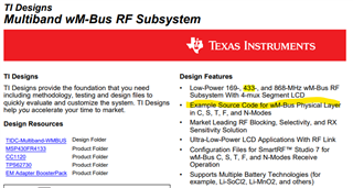

    今天我找到了多频带 Wmbus TIDC-MULTIBAND-WMBUS 参考设计的参考设计| TI.com ,上面写了 F-mode Wmbus 的任何示例代码
    我可以在哪里获取示例代码? 我想使用它作为参考、在 CC1312R1中开发 Wmbus 433MHz 代码。
    该 TI 设计的软件位于该设计的页面上:
    TIDCAB1支持软件| TI.com
