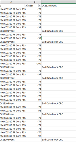

您好、TI 团队:
我遇到了数据包丢失 和相关的低 RSSI 的问题、但这个问题只用于更长的(例如、1400字节)传输。
我们以915.25MHz、750ksym/s 4-FSK 运行、PHY 设置如下:

我们从发射对讲机发送的两个传输是快速连续的(间隔约2毫秒-参见下图)-一个是16字节、另一个是1400字节。 当我将射频内核配置为在发生发现同步字事件时不冻结 RSSI 时、接收 CC1310报告的 RSSI 对于16字节数据包接收(约-77dBm)、有时对于较长的传输(即强25%、弱75%)始终为"强"。 请参见所附的说明- CC1310射频内核报告的 RSSI 似乎正确、因为它伴随 bCrcErr = 1而来(例如~μ V-95dBm、比几毫秒前收到的传输低大约20dB)。

我看到所有短距离和长距离传输的"弱"(<=-89dBm) RSSI 报告。 RFC_hsRxStatus_t* rxStatusHsPtr->STATUS.bCrcErr 的设置适用于大多数较长的传输(不适用于较短的传输)(我正在使用 rf_cmdRxHs.rxConf.bIncludeCrc = 1;)、并且数据包丢失。 我尝试了前导码长度(例如128个符号、256个符号)、但没有改进。
这种 症状是否表明 接收对讲机中的 AGC/ALC 环路滤波器带宽过宽?
我是否有正确的 FEC 模式("9")和白化("0")设置? 这些记录是否充分、使我可以试验和理解他们的行为、或者您是否建议反对这些记录? 另外、由于我打算发送最小长度为1400字节(也许最多8000字节)的数据包、对于传输的长度是否有建议的限制或者它最终是否受用于存储出站数据的可用存储器大小的限制? 是否可以采用各种 FEC 方案来避免瞬时噪声突发导致整个(例如8000字节)数据包丢失的情况? 或者4-FSK PHY 模式是否实现数据白化技术?

    您好、TI 团队、
    请忽略(理想情况下删除)此帖子。 此后、我发现了这个问题、原因是我的 Tx/Tx Rx 切换状态机禁用了发射无线电部分路径上的 Tx 路径、直到进行传输。 现在一切都很顺利。
    Sean。
