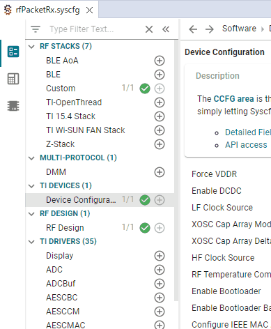

我的 cc1311R3项目根据 simplelink_cc13xx_cc26xx_sdk_7_10_02_23中的 rfPacketTx_LP_CC1311P3_nortos_ticlang 例程进行了修改。
我添加 SPI 初始化代码后、链路报告了错误。 我还需要添加哪些其他文件?
错误:
SPI 初始化代码如下:
链接设置如下:
将以下内容分别添加到 SDK 中 rfPacketTx_LP_CC1311P3_nortos_ticlang 和 spiffsexternal_LP_CC1311P3_nortos_ticlang 项目的 mainThread 函数:
#包含
SPI_INIT();
其中、rfPacketTx_LP_CC1311P3_nortos_ticlang 工程编译并报告错误、而 spiffsexternal_LP_CC1311P3_nortos_ticlang 编译成功。
您是否可以尝试向 rfPacketTx_LP_CC1311P3_nortos_ticlang 例程添加 SPI 初始化函数、以查看这一问题是否也存在以及如何解决?
