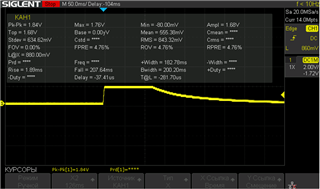

    启用直流/直流转换器模式后、您可以上传用示波器测得的 VDDR 图像吗?

    感谢图像、
    当箭头标记正确时、器件进入待机状态。

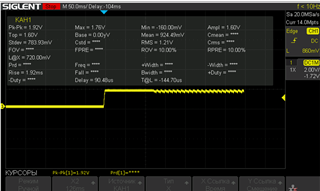

    尊敬的 Dmytro:
    您能再做两次测试吗、休眠持续时间为10ms 和500ms 的测试吗?
    两次测试10ms 和500ms SLEEP

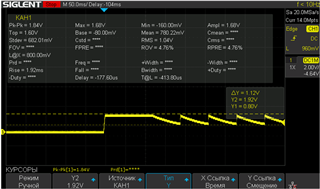

    我做了另一个使用睡眠时间70ms 的测试、这是设备工作时最长的睡眠时间
