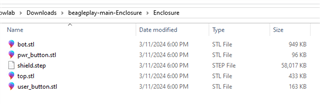

  3. 如何打开此存储库中的机柜 shield.step 文件?  我尝试在 FreeCAD 中打开、但失败了。
    https://git.beagleboard.org/beagleplay/beagleplay/-/tree/main/Enclosure

    3.我可以使用 FreeCAD 打开机柜,但资源方面似乎要求很高:
    您是否尝试使用文件夹中的其他 stl 文件打开.step 文件?
    亚瑟
    哇!  阿瑟,你是对的!
    这个盾牌。STEP 是一个超级怪物!  FreeCAD 用了15分钟才打开!  当我尝试旋转外壳时、再用了10分钟来呈现3D!  然后、我查看了任务管理器。  它已经吃了5GB RAM!
    该存储库下的其他 stl 文件很容易打开。
