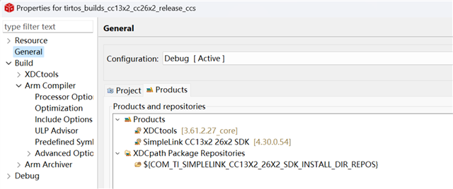

将 simplelink_cc13x2_26x2_SDK_4_30_00_54导入 CCS 并且未对示例进行任何修改后、尝试编译工程时会遇到错误:
"无法构建项目。 引用的 RTSC 配置工程"tirtos_builds_cc13x2_cc26x2_release_ccs"包含编译错误。"
以下列出了 tirtos_builds_cc13x2_cc26x2_release_ccs 项目中的相应错误:
"无法打开源文件"ccs/CC1312R_sdk/simplelink_cc13x2_26x2_SDK_4_30_00_54/simplelink_cc13x2_26x2_SDK_4_30_00_54/source/ti/posix/ccs"。"
我已确认 Include 目录中存在相应的源文件
SDK 和 XDC 工具的版本也兼容、特别是使用 simplelink_cc13x2_26x2_SDK_4_30_00_54和 xdctools_3_61_02_27_core。
尽管切换到了其他 SDK 版本和相应的 XDS 工具、但相同的错误仍然存在。 为什么会发生这种情况? 可能是什么原因?
    尊敬的 Jingyu:
    您能否删除文件夹"TI CCS"的名称中的空格?
    SID
    尊敬的 Sid:
    我将 SDK 和工作区从"TI CCS"文件夹中移出、并重新导入它们、编译通过了。 问题可能与文件夹命名有关、"TI"和"CCS"之间不应有空格。
    问题已解决、谢谢、此致!
