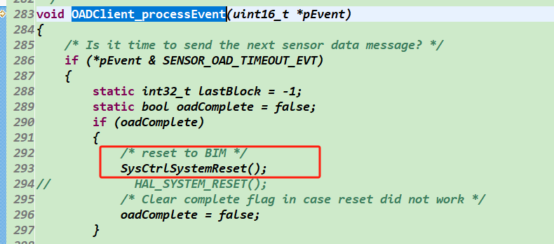

3.加载成功时,UART 已成功打印完成并进入 SysCtrlSystemReset();重置功能,但有时重置可能失败。 我在论坛上看到,似乎可以使用 HAL_SYSTEM-RESET ()来进行类似的硬件重置,但是这个函数应该引入哪个头文件? 我尝试了#包含"hal_mcu。 H"并遇到如图所示的错误:

    SysCtrlSystemReset 是一个 driverlib 调用、几乎是对 AON_PMCTL 寄存器的寄存器写入、并在 while (1)内结束;如果您说失败、您会观察到什么?

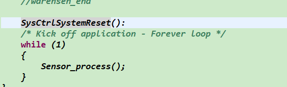

    我进行了另一个测试,发现在 main 函数的 appTaskFxn 任务中重新启动 SysCtrlSystemReset()是正常的。
    但在成功加载后复位到 BIM 会失败、但当我手动断开电源并再次通电时、我可以发现传感器已加载新固件。 这样做的原因是什么? 期待您的回复
    我在未连接下载程序的情况下对其进行了测试,并在成功加载后尝试在 SysCtrlSystemReset()上添加 Task_sleep (500);即使延迟500ms 也无法成功重新启动

    我在未连接下载程序的情况下对其进行了测试,并尝试在成功加载后在 SysCtrlSystemReset()上添加 Task_sleep (500);即使延迟为500ms
    ,也无法成功重新启动
    您好:
    我的意思是,当 SysCtrlSystemReset()函数无法重新启动时,我没有到 JTAG 的链接
    不过,在我今天的测试中,我在 SysCtrlSystemReset()函数之前添加了大约1秒的延迟,它可以正常复位。 似乎我仍然需要多次测试才能得出结论。

    关于 SysCtrlSystemReset(),它在很大程度上是一个寄存器写入。
    您可以尝试在应用程序中添加此行、以便尝试立即触发它。
     // Write reset register
       HWREGBITW( AON_PMCTL_BASE + AON_PMCTL_O_RESETCTL, AON_PMCTL_RESETCTL_SYSRESET_BITN ) = 1;
    SID

    您好、sid:
    AON_PMCTL_RESETCTL_SYSRESET_BITN)= 1;
    仍会有重新启动失败的情况。 您能否再次帮助我找到解决此重启问题的方法?
    此致,
    发杯
    尊敬的 Faker:
    在一个简单的单线程应用程序中、这似乎效果很好。 您是否确定寄存器写入实际正在进行、然后在寄存器写入后没有进行复位?
    SID
    您好、sid:
    可以实现该复位功能。 它是先前由我的问题导致的。 感谢您的回复
