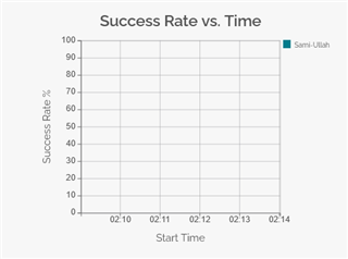

我在连接到 CC1352P7-1 Launchpad 的 AM64x 入门套件上运行一个 Wi-SUN wfantund 和 wisun-webapp。  感觉都挺好的。
但是、我今天发现了一个新问题。
Wi-SUN 网络监视器仪表板上显示的时间与我的系统时间不同步。  我已将系统时间设置为我自己的国家时区。
sudo dpkg-reconfigure tzdata
请提供建议。

    查看 ti-wisun-webapp\server\Datal\PingExecutor.js 的第68行,我们似乎在使用 src ()对象作为时间戳源(https://developer.mozilla.org/en-US/docs/Web/JavaScript/Reference/Global_Objects /日期)。
    您的意思是与您的 Web 浏览器上的时间不匹配? 或者您看到的时间戳与 AM64系统时间不匹配?
    亚瑟
    附件中显示的日期与 AM64x 入门套件上的系统时间、浏览器或 UTC 时间不匹配。

    我进一步研究了这个问题。  在这2页中、时间与小时和分钟是正确的。  只有第一页不正确。

    如果您将 utils.js 第10行的 Date() instanciation 修改为您的时区:
    你在给定的时间内是否发现任何差异? 我问的原因是、服务器端的时区似乎已硬编码。

    是的、这个时区具有误导性。
    我将其更改为 UTC、ping 结果显示 UTC 时间、该时间与我执行 ping 操作时的时间匹配。
    如果 ping 结果表显示浏览器的时间、则更好。
    尊敬的 Tim:
    遗憾的是、由于它是服务器端、因此需要从主机上花费一些时间。
    亚瑟
