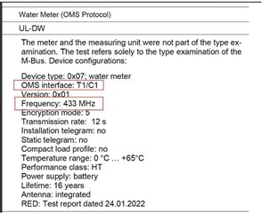

我们有一些关于无线 M-Bus 应用的问题、并想知道 TI 提供的 wM-Bus 堆栈是否支持 T1模式下的433MHz 频段。  我们的水表需要以433MHz 的工作频率在 T1模式下工作。

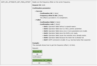

我们仅看到了 TI 提供的 WM 总线堆栈中的频率偏移调整和 N 模式设置。

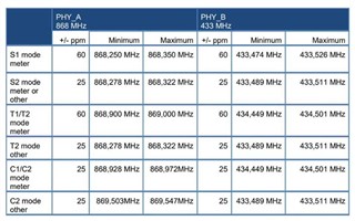

我们了解到、为了支持433MHz 频段、无线 M-Bus 协议需要符合 OMS 标准。  OMS 标准中的433MHz 频段说明如下:

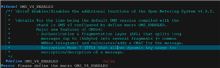

我们从 TI 官方网站的 WM 总线堆栈中找到了有关 OMSv4.1.2的说明、还在该程序中找到了对 OMSv4.0.2的支持、但没有找到如何设置433MHz 频段。
