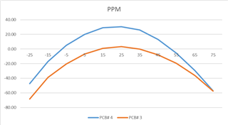

我尝试使用温度补偿来检查32.768kHz 晶振。
看起来该函数在25°C 下工作、但虽然我更改温度、但看起来它无法按预期工作。
在-25°C -+75°C 的温度下进行的测试
请参阅以下2个器件的结果:
带温度补偿的 PCB#3 (橙色)
没有温度补偿的 PCB#4 (蓝色)

    您好、Zack、
    谢谢。
    对于 RTC (实时时钟)、我们会进行2种类型的补偿。 请注意、我们不会修改与晶体或前导相关的任何内容、我们仅补偿 RTC:
    1.消除初始 RTC 误差-这在我们的生产测试中完成。
    2. RTC 的温度补偿。 此例程始终在后台运行、并将根据预测的晶体温度漂移估算值来调整 RTC (所有晶体均使用相同的系数进行补偿)。
    在上图中、看起来只有初始 RTC 误差完成
