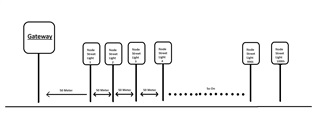

我们正在计划实施" Wi-SUN 网状网络技术 " CC1312R7 对于路灯网状通信、我们希望确保这一实施方案能够有效地发挥作用。
下面是我们系统的最低功能要求:
  • 系统将由24小时运行的交流电源供电。
  • 每个节点将在以直线排列的路灯上相隔50米、最终(第100个)节点距网关5公里。
  • 节点将是静态的、不会移动。
  • 数据帧最多为50个字节。
  • 当触发时、每个节点将数据发送到接下来的5个节点。
  • 每个节点将每15分钟向网关发送一个心跳数据包。
  • 网关必须能够随时向任何节点发送配置下行链路。
以下是我的问题:
  1. Wi-SUN 的最大跳数是多少?
  2. Wi-SUN Mesh 是否可以满足我的所有要求?
谢谢你

    感谢您的响应、但本文档仅显示5个跃点的测试结果、因此我的问题是最大不可能的跃点(理论和 实践)。
    尊敬的 Adi:
    抱歉、链接指出、在我们的堆栈中、最大跃点数定义为16 (mesh.h:mesh_default_hops)
    Arthur
