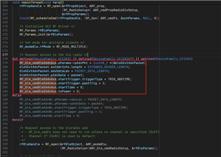

我 在 CC1352P 上使用 simplelink_cc13xx_cc26xx_sdk_7_41_00_17、在 SDK 的示例中、下面是名为 rfDualModeTx 的示例:
下面是我要使用的一些代码:
我想对 TX 数据使用 ble5AdvAux。
在本例中、我的队列是 packet_data_length 为27、我可以将其更改为50或100、而不是 TX 50或100字节吗?
    您好、Yingtao、
    根据 SmartRF Studio、在此命令中可以使用的最大 PDU 长度为37。
    Arthur
