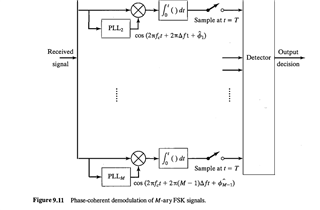

我是一名本科生、正在通过 CubeSat 设计学习射频。  在先前设计中传递的通信 PCB 上、有 CC1110收发器。
当我尝试验证链路预算计算时、我注意到无论检测是相干还是非相干、EB/N0计算都会不同。 那么、我的问题是:
CC1110或 CC1101接收器是否一致或非一致检测调频?
我浏览过这里的多个论坛、找到了一个 关于噪声系数和 SNR 的论坛、但仍然 与我的问题不太接近。
要发生 M-ary FSK 的相位同调解调、必须有一些 锁相环作为反馈 变为混频器。 以下是我读完 一些通信理论教科书后的理解:

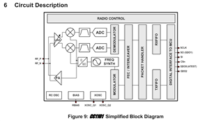

但是、我在图9中没有看到任何 PLL 反馈环路。 CC1101数据表中的简化框图
数据表中确实提到了 PLL 开启时间等   PLL 是否仅用于频率 合成器? 而不是在任何相干相位检测中进行?
如果您能提供详细的方框图、那太棒了!
或者、如果您可以回答:
3)在 CC1110接收器上是否一致或不一致地检测到 GFSK?
在 CC1110接收器上是否一致或不一致地检测到 MSK?
