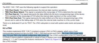

我需要在 zeegbee 应用中使用 CC1354P 的所有 GPIO。
TDO/DIO16和 TDO/DIO17也连接到编程 JTAG 连接器。
1) 1)我是否可以将 TDO/DIO16和 TDO/DIO17引脚用作带有外部上拉电阻器的数字输入?
2-)我可以在 CCS 中配置 JTAG 来与两个引脚配合使用吗? 这样 TDO/DIO16和 TDO/DIO17在编程/调试期间不会受到影响。
非常感谢。
    嗨 albgarc、
    1) 1)可以、您可以将这些引脚用作数字输入。 请查阅技术参考手册中的表15-2以了解其规范。
    2) 2)默认情况下、该器件将在2引脚 cJTAG 中启动(如技术参考手册中所示)。 除非您选择使用4引脚 cJTAG、否则引脚不会受到影响。
