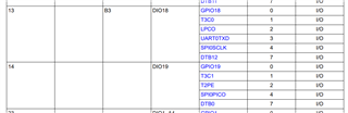

    我需要通过 DTB12将1Hz 输出到 DIO18。
    如果您想要进行 PPM 测量、则也可以使用更高的频率进行测量。 无论输出频率是多少、都将显示相同的 PPM 误差。
    如果将 clkSrc 设置为0xF、您可以首先确认是否可以在 DIO19上看到输出?
    这应该是基于 LFXT 的时钟、因此输出信号应~32kHz。
    感谢您的答复。
    我可以在 DIO19上观察到信号,但在 DIO18上没有。为什么会发生这种情况?
    我已经在 DIO18上尝试了高频和低频、但在两种设置上均未观察到信号。
    并非所有引脚都支持输出内部时钟。
    从数据表中可以看到、DIO19 CAN 多路复用到 DTB0、而 DTB0能够支持输出内部时钟。
    DIO18不复用至 DTB0。
    感谢您的答复。
    这意味着、我无法通过 DIO18输出时钟信号、因为它不会多路复用至 DTB0。
    如果上面的行正确、那么我应该选择 DIO19输出时钟信号、因为它可以多路复用至 DTB0。
    等待一个富有成果的反应。
    是的、是这样。
    感谢您的答复。
    DIO19能够采用 RKP (5x5)封装提供时钟输出并多路复用为 DTB0。
    但是、在 RGE(44x4)封装中、我找不到多路复用为 DTB0的任何 DIO 引脚。 以便我可以通过该引脚输出时钟信号?
    那么、在 RGE (4x4)封装中、时钟输出应该考虑什么 DIO 引脚?
