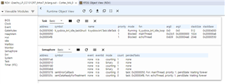

我正在尝试使用 CC1312R7中的 I2S 来收集音频数据。
我将运行 I2Secho 示例代码
I2S 线程挂起、无法收集音频数据。
查看 ROV、echoThread 和 mainThread 已被阻止、因此无法再从 I2S 导入数据。
要解决此症状、我应该检查什么?
另外、如何解决呢?
    尊敬的 Peter:
    您可以看到任务处于暂挂状态的位置。 您的任务似乎正在等待数据。
    您是否正在使用  CC3200音频 BoosterPack?
    LED 是否亮起、表示驱动程序初始化成功?
    您能否使用逻辑分析仪来检查数据是否通过 I2S 线路传入?
