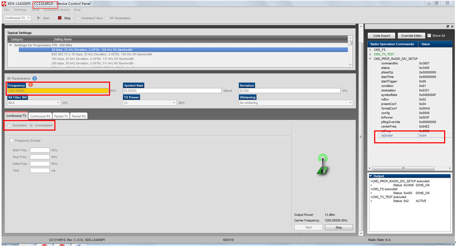

您好、TI 专家。
同一模块中包含 CC1312和 CC1314芯片、同时使用 LP-XDS110ET 开发套件调试器和智能射频残桩7
使用相同的设置、替换芯片并测试1250MHz。
以下是 CC1312R 智能射频残桩7设置

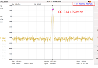

以下是 CC1312 TX 电源。
我们设置为13dBm、实际测量值大约为10.96dBm、目前为止一切正常。

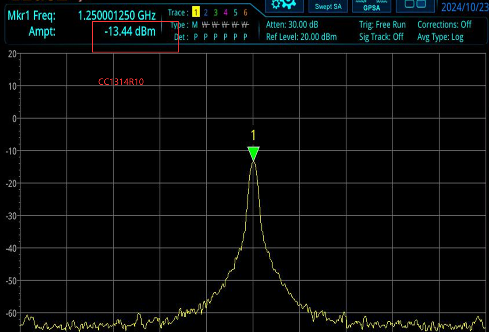

接下来、我们将现在的 CC1312模块芯片替换为 CC1314R10、并使用智能射频残桩7进行设置
当我们用 CC1314替换 CC1312芯片时、它的 TX 功率大约为-13dBm。
那么、我们如何解决该问题呢?
THX。
    • 请分享有关测量设置的更多信息。
    • 您是否使用定制硬件和/或是否在 TI 硬件上执行了相同的测量?
    • 您使用的是哪个版本的 SmartRF Studio 7 (我们始终推荐最新版本)?
    • 您在 SmartRF Studio 中为 CC1314R10选择了什么目标配置?

    1.我们的工程师下载了最新的 SmartRF Studio 版本2.31.0、但仍然存在这个问题。
    2.我们的射频设计基于 LP_CC1314R10_RGZ、我们使用的芯片也是 RGZ 版本。 (同时、我还将目标配置设置为 LP_EM_CC1314R10、仍然存在同样的问题。)

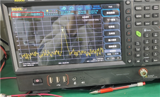

    3.我们用一个自行开发的模块进行1250Mhz 的射频匹配 分析这个问题、我们首先使用了 CC1312芯片进行测量、 测量完成后、我们将芯片更改为 CC1314、然后再次进行测量。 上述所有测试均同时执行。 运行情况。

    我们尝试了多个模块、当 CC1314没有 TX 电源时、我们切换到了 CC1312、电源恢复正常。
    另外、今天我们要求工程师从 CC1314芯片的射频端口直接接入频谱。 当通过芯片引脚接线时、其发射功率仍在-13dBm 左右。

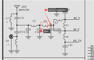

    后续-请分享您用于1250 MHz 操作的 BOM? 我发送了一个朋友请求,这样你就不需要公开这样做。 还请说明它是否使用0201或0402组件、以便我可以使用正确的 TI LaunchPad 进行测试。
    否则、仅仅将 CC1314R10 RGZ 器件安装到 CC1312Rx 板上不会产生任何输出功率(因为平衡-非平衡变压器在这些设计中是为868/R10 915 MHz 运行而设计的)。
    Zack
    尊敬的 ZC:
    我已向您发送了平衡-非平衡变压器的匹配电路。
    感谢您的帮助。
    尊敬的 ZC:
    当您试验时、
    我认为您可以直接测量 RFP 和 RFN 引脚插座的 TX 功率。
    我们的工程师使用 CC1312和 CC1314直接测量 RFP 和 RFN (分别为-13dBm 和+10dBm)的 TX 功率。

    尊敬的 ZC:
    在调查过程中、我们发现问题的根本原因是 Smart RF Studio 版本出现了问题。
    如果我们使用 Smart RF Studio v2.28.0、则功率约为11dBm、
    但当我们使用2.30.0或2.31.0时、发射功率将变为-13dBm。
    完美、现在我们可以按计划继续执行该项目。
