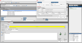

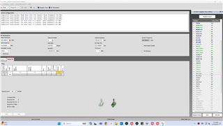

   我正在 使用 Smart RF Studio 在 cc1310和 CC1190之间进行射频通信 cc1310正在与另一个 cc1310 通信、cc1190正在与另一个 cc1190通信、但   当我尝试与 cc1190通信时、cc1310正在接收数据、但当 cc1310传输数据时、cc1190无法接收数据、我附加了两者的 RF 设置。

    您需要选择正确的射频板才能正确配置 DIO:
    我不确定"cc1190正在与另一个 cc1190通信"这个词的含义-您的屏幕截图中包含了 CC1100。 但是、如上所示、请首先尝试选择 EU 或 US CC1310-CC1190参考设计。

    您在上面分享的 SmartRF Studio 屏幕截图是针对 CC1100、而不是 CC1101。 请您先仔细检查一下吗?
