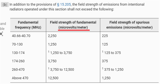

我需要 15.231有关 CC1311p 20dBm 的经验。
通常、 根据 TI15.4的支持、我们的客户将以50hop/s 的速度通过15.247认证。
如果客户采用 Prop RF 以5kbps LRM PHY 通过15.231、您是否看到任何限制?
我通读该标准、看起来只有一些数据包长度限制。
PS。 运行@915MHz 频带
BR. Albin

     3m 时的输出功率470 MHz 限制为12,500微伏/米、约为-13.3dBm。 在2.15dB 的典型天线增益下、最大输出功率约为 -15.5dBm .
    该标准允许在测量发射时使用均值计算(占空比)。 为了能够传输20dBm 的功率、其传输需要限制为 1.67毫秒 稳压器、以便获得-15.5dBm 的平均输出功率。
    5kbps LRM PHY 的同步字长度为192个符号、符号速率为20ksps。 这将产生一个 9.6 ms 传输时间。   同步字传输时间超过了占空比限制、因此输出功率为20dBm。
    它们需要降低输出功率或选择具有更高数据速率的 PHY、以符合法规。

    在发送此论坛之前、我还根据规格进行了一些计算。 (大约12,500,500 mV 或12500mV 是相当令人困惑的)、这低于基于12500mV 计算的值。 您的计算结果是12.5mV/m、对吧? 在这种情况下、导电性 TX 波形限制小于46uW。
    例如、假设天线是理想的全向天线。 测量为3m、因此地球表面面积约为113m^2。
    12.5V/m ~~ 0.4145W/m^2. 然后累积所有表面、因此导电允许 113 x 0.4145 = 46W。

    FCC 15.231 (b)指出、场强以微伏/米为单位测量、因此限值为12.5mV/m
