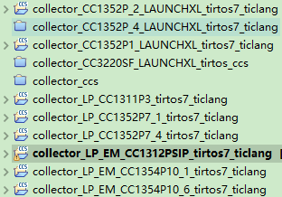

嗨、大家好:

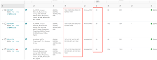

我在官方网站上发现、诸如 CC1312PSIP 和 CC1352P 之类的几款 MCU 支持20dBm 的433MHz 传输功率
但在使用最新的 SDK 后、我发现他们的15.4例程都无法配置433MHz
如何在433MHz 上配置20dBm 的传输功率?

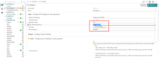

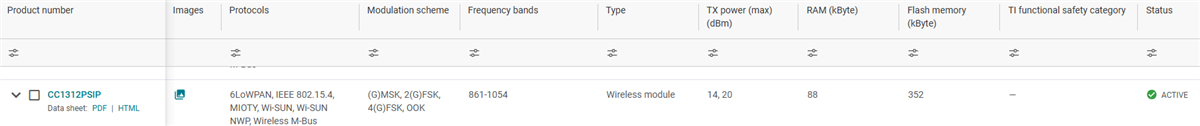

    尊敬的 Faker:
    433 MHz 频带不支持 TI15.4 Stack。 仅支持您可以在 TI15.4 SysConfig 中选择的频带。
    此外、CC1312PSIP 不支持433 MHz 频段、如 TI.com 所示。

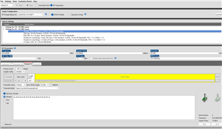

    尊敬的  Theo
    已尝试使用 SmartRF Studio 7
    我选择了1352P 芯片
    但在915MHz 下、软件可以选择20dBm
    但选择433MHz 时、软件"Enable high output power pa"(启用高输出功率 pA)按钮将变灰、这会阻止我选择20dBm、如图所示
    我可以问如何解除限制吗?
    烧杯
    尊敬的 Faker:
    原因是433 MHz 上缺少20dBm 的设置。
    我正在跟进需要包括哪些覆盖项的研发。
    我会在获得信息后立即回复您。
    等等

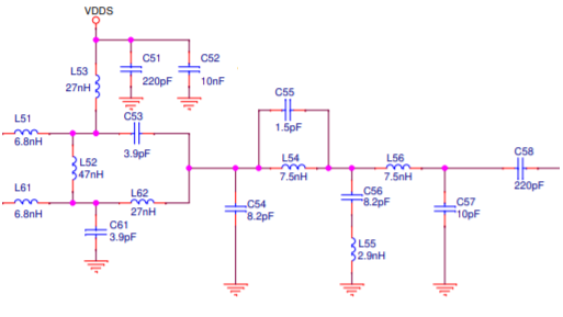

    尊敬的 Faker:
    我咨询了我们参与433 MHz 开发的一位硬件专家。
    我们有一个适用于 CC1352P 的功率放大器设计 、适用于433 MHz 和20dBm。
    如果将此 PA 电路与868 MHz 中的功率表一起使用、您将获得接近20dBm 的功率、并且如果您开始测试、修改 PA 表值、您可以对其进行优化。
    这是我们建议的解决方案。
    等等

    这是专门针对433 MHz 的。 对于其他频段、我们强烈建议您使用可提供20dBm TX 功率输出的 MCU。
    概述请访问: www.ti.com/.../overview.html

    您好、Alex、
    遗憾的是、我们现在不提供用于433 MHz 的外部放大器。
    我们仅 为 CC1352P 提供此 PA 设计(适用于 433 MHz 和20dBm)。 这要求您修改 PA 电路和器件的固件。
