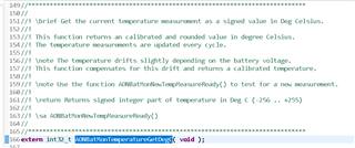

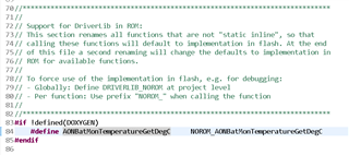

我调用 API AONBatMonTemperatureGetDegC () 来获取当前芯片温度。
我想知道、此温度采集会增加额外的功耗吗?例如、如果我每分钟读取一次而不是每5分钟读取一次、二者会有什么不同?
    由于这是一个常开(AON)外设、对于是否读取它没有影响:
    不过、我建议不要过于频繁地唤醒器件。
    Arthur
    感谢您的回答!
     我可以理解您的建议、频繁唤醒 MCU 会增加额外的功耗、而不是频繁读取温度会有其他不利影响?
    实际上、唤醒器件时会有开销。
    如果您希望以最节能的方式(即不超过所需次数唤醒 Cortex M3 MCU)从 BATMON 外设获取数据、建议您通过生成事件以使用以下寄存器唤醒器件:
