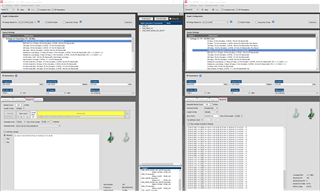

 我正在使用 cc1314R10测试1Mbps 个人模式的传输。 在 CCS 中、没有1Mbps 的选项、因此我使用 CC1312存在的1Mbps PHY 的参数修改了500kbit PHY。
这不起作用、这里有一些测试数据、设置是 LP-EM-CC1314、它通过无线电传输以太网数据包、并在具有 SmartRF Studio 和 LaunchPad CC1312作为接收器的 PC 上接收数据包。
如果发送器是带有 CC1312的自行设计电路板、则此设置效果完美。 为了消除电路板问题、我将使用 Launchpad 和 SmartRF Studio 作为接收器。 下面是接收到的数据包转储:
19:36:24.088 | ff | 2303 | ff ff ff ff ff ff ff ff ff ff E4 fa C4 77 69 A9 08 00 01 00 06 00 01 00 06 04 00 01 E4 fa C4 77 69 A9 00 00 00 00 00 00 00 00 00 00 00 00 00 00 00 c0 A8 01 29 00 00 00 00 00 00 00 00 00 00 00 00 00 00 00 00 00 00 00 00 00 3e 4c 00 A5 df ff fd b5 ff fa fe f7 7e ff ff ff ff ff ff ff ff ff dd ff b7 f1 bb 37 ff f1 8f d cb ff 55 55 55 55 55 56 4c 2d 47 78 2c 3c 00 00 00 f ff 93 EB 11 dd a6 4 20 18 00 04 20 00 18 df f1 c6 bf bf bf bf b9 ff bf fc 8d FD ff df fd fb ab db 6F a7 ef 0f 7f 37 bb e7 b8 ff c7 ef d5 3c fb af f b3 d7 ff 1b 0f fb bf ef ff fd f1 BB b9 ff ff ff ff ff ff ff ff ff ff ff Off 7c ff EB ad 8f D9 ff F7 D7 73 FD ef ed 6F e7 ce ff af 3d f6 27 fb 6F f6 bf 7f 7f  ff 7b 9f |-45 CRC 错误

    尊敬的 Gullik:
    我想我发现了这个问题。 如果从500kbps CC1314R10 SmartRF Studio 7设置开始、您将使用 IEEE 802.15.4数据包格式。
    然而、如果您改为修改"50kbps、25KHz 偏差、2-GFSK PHY"、它将起作用。
    这是两个背对背数据包 TX、数据包 RX 测试。
    请告诉我、
    MVH、
    Arthur
