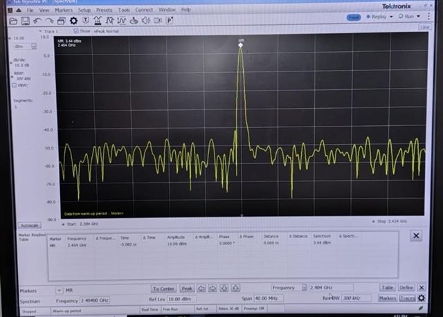

300 Micro Fail in Tx power 在所有300 micro 中、我们观察到0dBm 的功率、我们的验收标准为5到10dBm。  在我们的测试设置中、我们使用4dBm 的偏移来避免损耗。
在显示3.44dbm 的直通微功耗和在故障微功耗为0dBm 的情况下、如需更多信息、请参阅下图。
微型导通
微故障
    此问题在特定生产日期代码  D2428/D2427中出现

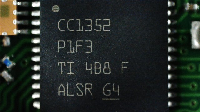

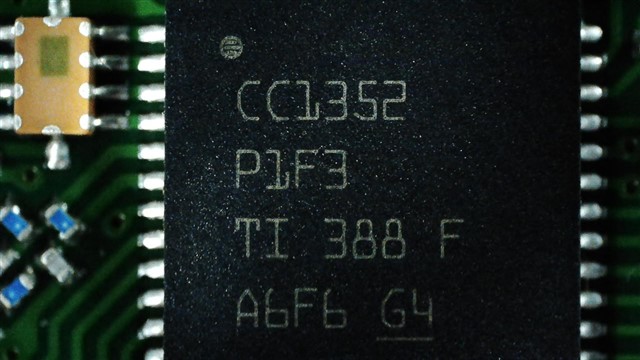

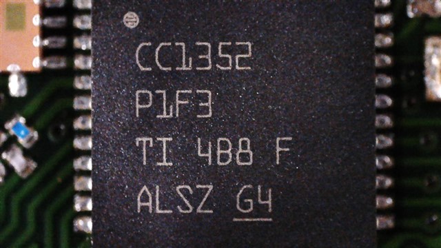

    您是否还可以提供日期代码  D2428和 D2446的顶部标记1个合格器件和1个故障器件 的图像以及 D2332的合格器件的另一个图像?

    尊敬的团队:
    请找到故障和良好微型的图像。 对故障进行分析后发现、该故障发生在 PCN 实施后生产的批次中(PCN 日期:2023年8月30日、类型:Wafer Fab Site)
    D2446故障
    D2446合格
    D2332在 PCN 之前传递旧日期代码(PCN 日期:2023年8月30日)
    D2428故障
