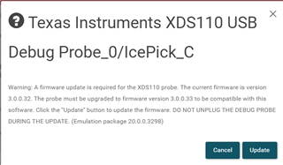

大家好、连接此 Launchpad 时遇到问题。 在 CCS 中、我遇到的第一个错误无处不在:在刷写、调试、测试连接等过程中 我已经尝试制作新的电路板配置文件、但没有任何反应。 我不熟悉德州仪器(TI)器件、这款器件是几天前提供给我的。 这就是我尝试 gpiointerrupt 和 hello 等示例的原因、我认为它应该会正确地自动编写电路板配置文件。
我遇到的另一个错误是在 Uniflash 上、我在其他线程中找到的解决方案之一是批量擦除闪存。 但甚至无法通过 CCS 或 Uniflash 执行此操作。
我尝试了降低 JTAG TCLK、更改了目标扫描格式、使用 C:\ti\ccs1280\ccs\ccs_base\common\uscif\xds110\xdsdfu.exe 而不加任何内容更改了固件。 我只在硬件中看到的是 XDS110调试器跳线和 USB 电缆。 我不知道在加载程序或使用该板之前是否需要其他东西。
    请说明您正在使用的 SDK 版本、正在使用的 CCS 版本以及您尝试下载的项目。
    您不必执行任何操作、只需使用 USB 电缆将 LP 连接到 PC。
    对于最新的 SDK (4.20)、您应该使用 TI Code Composer Studio 9.1.0、如发行说明中所述。

    很抱歉、我注意到在入门指南之前没有看到图像中、有一些跳线连接该引脚中心块。 这个 LaunchPad 是在没有任何跳线的情况下提供给我的。 现在、这些跳线已将调试器与处理器连接起来、并能够访问该子路径。
    我发誓我没有注意到:(
