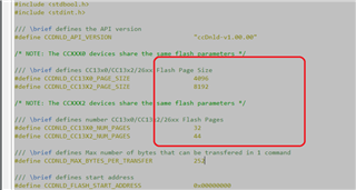

我在1354P10上遇到此问题。
如何解决此问题?
BR Rio
    经过一段调试时间后、我认为这个问题的根本原因如下:
    但我不知道如何设置 CC1354部分的"Num of Pages"、请帮助进行评论。
    BR Rio
    我共享了调试信息。
    请查看此问题的补丁。
    谢谢。
