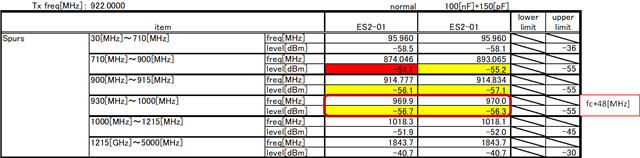

    您好、RGW、
    随附是在 EVM 上执行的测试结果。
    e2e.ti.com/.../4111.Test-result.pdf
    我使用了三个 EVM 来检查结果、但超出了数据表中保证的伪波结果。
    我相信这是一个问题。

    数据表测量结果是基于使用带 CC1312R 的晶体得出的。
    RGW、
    我知道了。
    我们的结果是在您的 EVM 上进行了测试。 所以使用晶体。
    正如我之前所说的、您能否在测试条件下检查 EVM 的杂散?
    我们将仅使用晶体在我们的 EVM 上再次进行此检查。 很快让您了解结果。

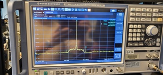

    当我在标准 LP-CC1312R7电路板上执行该测试时、这通过了 T108规范。
    时钟频率杂散约为-68dBc;请参阅所附的 SA 图片。

    来判断、通过查看图像、
    载波电平(922[MHz]):12.13[dBm]
    杂散电平(922[MHz]+48[MHz]):-55.68[dBm](12.13-67.81 μ)
    如果电缆损耗 大于0.68dB、则说明为"ti"。
    根据频谱分析仪测量结果、在最坏情况下并采用类似的 RBW 设置的情况下、执行了最大保持时间测量、旨在显示 LP-CC1312P 的默认设置的性能。

    如前所述、我们已证明、我们采用所有设计建议通过了此测试、但裕度很小。 如果您需要更大的设计裕度、在实用方面、唯一的选择是使用 SAW 滤波器来抑制时钟杂散。
    尊敬的 Kengo:
    新测量:
    从附加的测量结果中可以看出、我们 采用默认 BOM 通过了 LP-CC1312R7上的 ARIB-T-108标准。 测得的输出功率为11.89dBm、+48 MHz 杂散为-56.58dBm;这对于插入损耗为0.7dB 的实验室电缆未补偿。 因此、在补偿电缆 IL 时、输出功率为12.59dBm、+48 MHz 杂散为-55.88dBm。 测试限制为-55dBm、因此 LAUNCHXL-CC1312R7的默认 BOM 具有仅0.88dBm 的设计裕度。
    LP-CC1312R7 上的默认 BOM 在 HFXtal 上没有外部负载电容器、因为这主要面向 ETSI 和 FCC。 为了将+48 MHz 杂散裕度提高到 ARIB-T-108更可接受的水平、必须满足上述要求。 通过在 HFXtal 上添加外部负载电容器、预计+48 MHz 杂散会降低2dB。 这时大约需要2.88dB 的设计裕度。
     如果2.88dB 的设计裕度不够、则必须使用 SAW 滤波器、该滤波器将完全消除时钟杂散。
