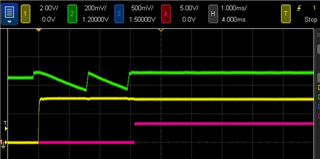

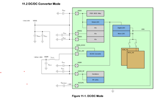

VDDS 高于2V、CC1310在直流/直流转换器模式下运行。
在测量 VDDR 引脚(输入到数字/u LDO)时、有时电压在纳秒的间隔内变为2.44V。 标称电压仍保持为1.65V。
将 CC1310设置为待机模式时、可以知道 VDDR 引脚的最大电压是多少?
    尊敬的 Mithun:
    在待机模式下、将生成再充电脉冲为 VDDR 上的电容器充电。 它们会重新充电至标称 VDDR 电压。 该再充电脉冲每1-2ms 发生一次。 从您的曲线图来看、该器件似乎没有进入待机状态。
    下图中的绿线显示了 VDDR 电压在进入待机状态时的表现(黄线变为高电平)。 一旦粉色线变为高电平、器件就会重新进入工作模式。
