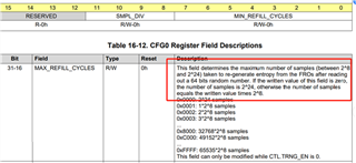

1. TRNG 中提到的采样值的数量与实际生成的随机数之间有何关系?
2.如果我将最大采样值设置为8192、那么它是否只会生成8192个随机值?
    嗨、团队:
    3. 我使用的是 CC1310 2.40 SDK。 当在程序中使用 TRNG 时、TRNGConfigure 配置为 MIN-RESRANG_CYCLES 设置为1、MAX-RESRANG_CYCLES 设置为1、SMPL_DIV 设置为0。 生成的随机数是否在64到256范围内? 但是、在实际调试中、发现生成的值 TRNG_LOW-WORD 大于256。 配置是否有问题
    POWER_setDependency (PowerCC26XX_PERIPH_TRNG);
    TRNGConfigure (64,256、0);
    TRNGEnable();
    while (! (TRNGStatusGet ()& TRNG_NUMBER_READY)){
    // Task_sleep (100);
    Bar = TRNGNumberGet (TRNG_LOW_WORD);
    TRNGDisable();
    power_releaseDependency (PowerCC26XX_Periph_TRNG);

    您好、 Arthur、
    SDK 不存在任何问题。 我的问题是上面提到的,驱动程序没有回答我的问题
    客户不同意更改 SDK 版本。 您能否继续支持上述三个问题?
