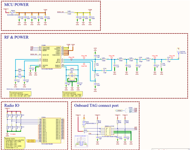

我使用 CC1312R1创建了一个设计。 我能够通过 Code Composer Studio 上传代码。
我似乎能够运行代码、因为程序计数器增加了、似乎能够在 while 循环中执行函数。
我能够通过 uniflash 读取和擦除存储器。
一个问题虽然:我无法通过 SmartRF Studio 7访问 RF 设置,我只是不明白为什么。
这是原理图。 请不要将 R300,301,309,303、304、 305和313未安装。
用于 HF 晶振的负载电容器也未被安装。
这就是 SmartRF 给我的错误消息。
提前感谢!
    更新:我想出来了。 我不得不将48MHz 时钟晶振旋转90度、因为我阅读数据表不正确并且占用空间不正确。 当然是非常愚蠢的错误,但希望它会对其他人有用。
