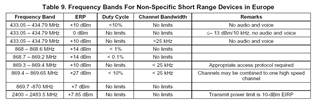

我们目前正在使用 CC1310 + CC1190来开发一款新产品。 因此、我想知道以下关于868MHz 和915MHz 的 FCC 和 CE 认证的内容。 如果我们采用 Smart RF Studio 7提供的标准 WB-DSSS 30kbps、2-FSK、195 kHz 偏差、8 *扩展配置、我们是否符合 FCC 和 CE 标准?
我们注意到、15.247部分(摘自47 CFR 第15部分)规定、带宽必须至少为500kHz、才能实现最大1W 的发射功率。 那么在采用具有195kHz 带宽(偏差)的 SMART RF Studio 7 WB-DSSS 30kbps 模式的默认设置时、如果 TX 功率为14dBm 或26dBm (具体取决于是否使用 CC1190)、是否符合 FCC 规定?

    已开发出 WB-DSSS PHY、其宽带宽大于500kHz、专门符合 FCC 法规。 这就 消除了对频率闪存技术的需求。 输出功率不应超过30dBm、因此在较低的输出功率(例如14dBm 或26dBm)下、仍然符合要求、因为主要参数是宽带要求、无论功率设置如何、始终都能满足该要求。
    对于 CE、对带宽的要求并不相同、但对占空比限制的要求更多。 对于窄带应用、存在信道带宽要求。

    Tx 信号带宽约为(数据速率*扩展因子)+ 2 x 频率偏差、对于各种 WB-DSSS 数据速率、该偏差始终约为630kHz。 所有 WB-DSSS PHY 都 将频率偏差设置为195kHz。 这只是不同 WD-DSSS PHY 之间变化的加速因子。
    TX 信号带宽为:
    WB-DSSS 30kbps、  8倍扩散 ;(30 kbps x 8)+(2 x 195 kHz)= 630 kHz
    WB-DSSS 60kbps、  4. X 扩展 ; (60 kbps x 4)+(2 x 195 kHz)= 630 kHz
    WB-DSSS 120kbps、  2倍扩展 ; (120 kbps x 2)+(2 x 195 kHz)= 630 kHz
    WB-DSSS 240kbps、  1x 扩展 ; (240 kbps x 1)+(2 x 195 kHz)= 630 kHz
