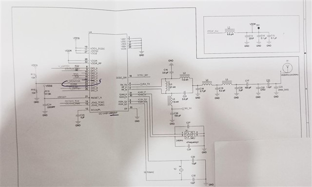

我有一个 LAUNCHXL-CC1310相关 位置。 我已经成功开发了我的 EchoTx EchoRx 提供的示例测量 VCO 频率。 不过、我想在上使用相同的代码 CC1310F128RMS 微控制器上。 如何实现? 请引导我。

    您能否更详细地解释一下您希望实现的目标?
    您正在将什么类型的定制硬件与 CC1310配合使用、以及您是否具有可用于编程/调试的连接?
    您是否已经尝试为 CC1310刷写代码?
    等等
    对于我们在评估板上进行的开发、我们的固件已完成用于射频帧发送和接收的此配置。 现在、我们使用小型封装 CC1310F128RSMT 来开发我们自己的硬件。 我们成功加载了固件、但不在射频上发送任何帧。 因此、可以采用任何方式在 CC1310F128RSMT 控制器中使用相同的代码。 Blow 是 CC1310F128RSMT 的我的硬件 Ckt。

    可以、无论选择何种软件包、都可以运行代码。
    您需要根据定制的硬件调整项目板级配置文件。 请在此处查看指南: https://dev.ti.com/tirex/explore/content/simplelink_cc13x0_sdk_4_20_02_07/docs/proprietary-rf/proprietary-rf-users-guide/proprietary-rf-guide/custom-hardware.html#
    您能否使用自定义硬件运行调试器以查看它是否正在执行无线电命令?
