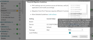

尝试将现有 MP CC1352P 项目迁移到 CC1352P7
SimpleLink SDK:6.10.0.29.
SysConfig:1.16.2.
当我尝试将器件从 CC1352P 切换到 CC1352P7时、收到以下错误:
"BLE 不支持迁移"

    您打算使用哪个 SDK?
    如果您要将应用代码从 CC1352P 移植到 CC1352P7、我建议您从 CC1352P7的示例项目开始、然后将应用代码复制到该项目。
    等等
    尊敬的 Theo:
    我们宁愿保留现有的  SimpleLink SDK : 6.10.0.29、因为该项目已经实现2年的大规模生产。
    新项目只是一个衍生项目、具有与 CC1352P7 (而非 CC1352P)相同的硬件
    Amit、您好!
    然后、您可以从此 SDK 中为 CC1352P7选择一个示例、并将您的应用代码复制到该示例中。
    这将解决您看到的所有错误。
    等等
    我已经通过从 syscfg 中删除 BLE、将 器件从 CC1352P 切换到 CC1352P7、然后通过 syscfg 重新添加 BLE 支持来解决该问题。
    它看起来在 syscfg 工具上存在错误
