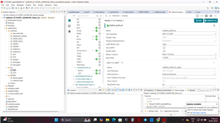

如何启用 CUI 打印到 SDKv5.10收集器示例程序的 BOOSTXL-SHARP128。 我知道 BOOSTXL-SHARP128上的通信使用的是 SPI。 我想使用 UART 与另一个电路板通信。

    它应该像重新定义显示句柄以转到 LCD 显示屏而不是 UART 一样简单。
    您可以查看 Display 示例以了解如何配置 LCD 显示屏:

    我认为、在引入 SDKv3.40中的 syscfg 后无法实现。 在 SDKv3.10上可实现、这是因为它仍然使用板级配置文件。 应用手册。
    https://e2e.ti.com/support/wireless-connectivity/sub-1-ghz-group/sub-1-ghz/f/sub-1-ghz-forum/792478/rtos-launchxl-cc1352r1-ti-15-4-sensor-collector-example-with-lcd-display-not-working
    对于 BOOSTXL-SHARP128、将 CUI 转换为从 UART 到 SPI 的通信需要完成大量工作。 我需要使用 UART 与 Blues Wireless 蜂窝或 WiFi 节点进行通信。

    我的理解是、Display 驱动程序应该为您处理此问题。 但我不知道 CUI 是直接使用 Display 驱动程序还是 UART2驱动程序。
    是的、我们在 SDK 中提供了 TI 15.4-Stack + BLE 示例。
    或者、如果这用于调试、我们已经在最新的 SDK 中的 TI 15.4-Stack 示例中启用了 TI 日志记录模块。 这可以使用 UART、ITM 或 SRAM 作为日志接收器。

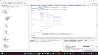

    根据这一点、我想 CUI 使用 UART1。
    在 syscfg 中、它使用显示驱动程序、但无法更改显示类型。
