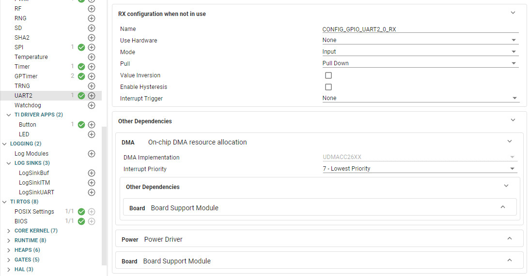

尊敬的 TI:

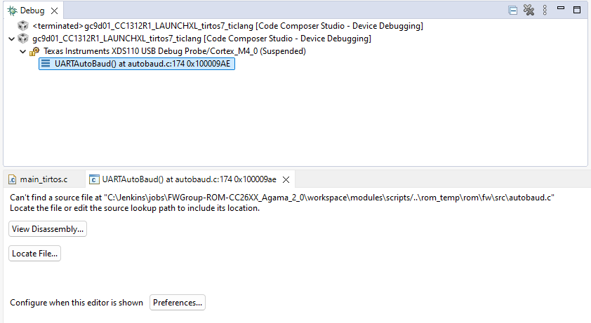

我的 Launchpad 项目仅在连接了调试器后运行、由于 ROM 功能崩溃、它无法自主运行(?)  如果仅由 USB 供电、则为 UARTAutoBaud。
情况。
拔下 USB、插入 USB 到调试器会话丢失。
电路板可以通电但崩溃。
重新连接调试器后、我得到该错误
SimpleLink 7.41.0.17.
初始化代码很简单:
UART2_Params uartParams;
UART2_Params_init(&uartParams);
uartParams.baudRate = 115200;
uartParams.readMode = UART2_Mode_NONBLOCKING;
uartParams.writeMode = UART2_Mode_NONBLOCKING;
//uartParams.readReturnMode = UART2_ReadReturnMode_FULL;
uartHandle = UART2_open(CONFIG_UART2_0, &uartParams);
我尝试了各种方法:
-将波特率降低至9600
- syscfg send only
这是一个错误吗? 是否有解决方法?

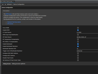

    确保在 SysConfig 中检查您的 CCFG 配置、如下所示:
    Arthur
    Arthur、
    引导加载程序(和后门)、其中确实未启用。
    但是、这不能解决问题。  重新连接后、我仍然得到相同的 UARTAutoBaud 错误
    如果未启用引导加载程序、则仅保持打开无效闪存映像选项。

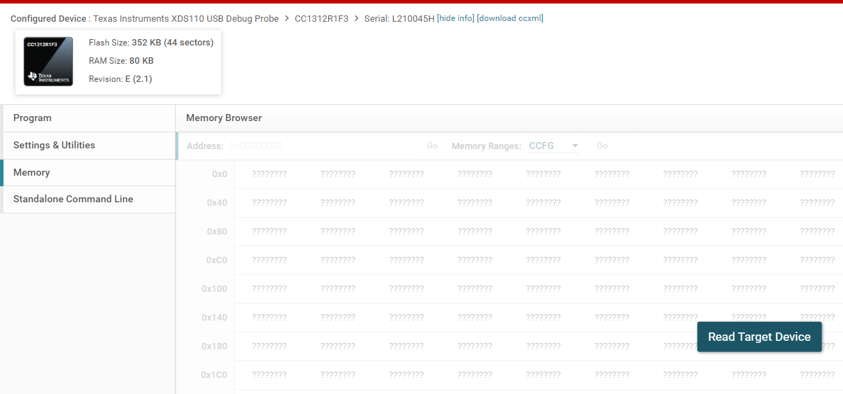

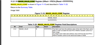

    如果您使用 CCS 或 UNIFLASH 检查以下寄存器:IMAGE_VALID_CONF、有什么结果?

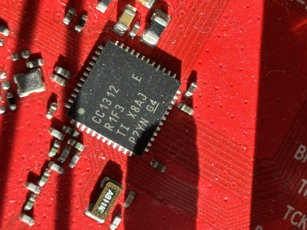

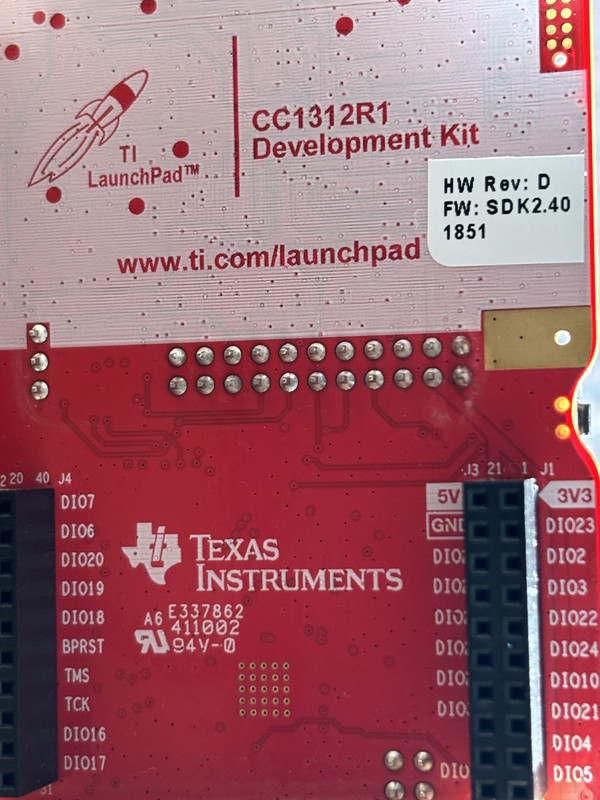

    另外、我还需要您的 Launchpad 图片、以及您正在使用的芯片标记以及 SDK 版本。
    Arthur
    无需使用 SDK 版本、因为您已经对其进行了修改。
    Arthur

    不确定我应该能够在 CCS 中从哪里读取这些寄存器?
    这对我来说是未知的地形、所以我应该再次刷写引导加载程序吗?

    尊敬的 Lode:
    我看不到图片,但它肯定是。
    您是否曾任意选择过 CC1312R1项目、而不是 CC1312R7项目?
    Arthur

    重新启动 UniFlash 后、我现在似乎可以访问前面提到的闪存地址 0x1FEC (将得到)
    584604D019F80A0000FB0BF0000A4FEA
    这告诉我什么? 开始闪存扇区、然后什么...

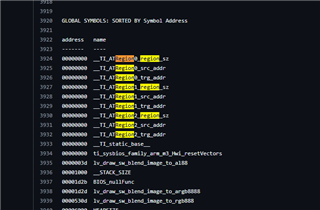

    为了知道该信息、需要检查您的 MEMORY .map 文件。 答案当然就在这里。
    Arthur
    您好、Arthur、
    我把它放在一个 gist 如果这有帮助吗?
    https://gist.github.com/h3lpd3sk/2971a0219c7df92881de9da1d0edec27

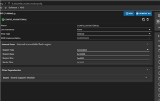

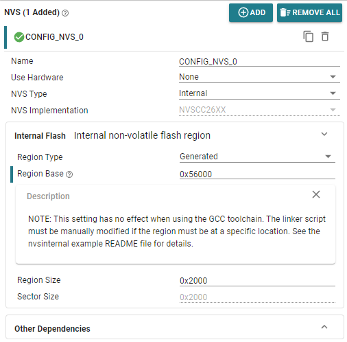

    关于 NVS、您能在 SysConfig 中向我展示其配置吗? 我们可能确实做到了一点。
    Arthur
    好的、不需要、我现在可以看到图片了。
    我想我可以看到这个问题。
    您是否按照 SysConfig 的建议修改了链接器脚本?
    Arthur
    我没有、现在才注意到警告这是手动配置。

    我已重新配置要使用的 NVS
    区基地址0x0
    区大小为0x2000

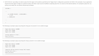

    尊敬的 Lode:
    NVSinterval 示例自述文件实际说明了以下过程: README.html
    顺便说一下、我在链接器文件中看不到您在 GitHub gist 中共享的任何 NVS 段。 用户应按照 README 中所示或示例中的链接器文件中添加它:
    e2e.ti.com/.../cc13x2_5F00_cc26x2_5F00_freertos.lds
    但是您是否认为 nvsinternal 示例存在相同的问题? 您应该会看到以下内容:

    正如您在之前的 SysConfig 屏幕截图中分享的那样、0x56000是一个不错的屏幕截图(这是闪存中最新的块之一)、具体取决于您要保存的数据量(我们对 Amazon Sidewalk 制造数据使用相同的区域)。
    说到 ticlang、这是基于 LLVM 的不同编译器、因此实际上不是 GCC。 在 ticlang 中、NVS 配置考虑了 SysConfig 值、因此链接器文件中缺少段。 然后、您无需将其添加到链接器文件中。

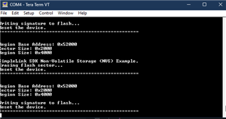

    我可以和你一样观察(最终在 UartAUTOBAUD 中)、并有一个解释。 这确实是我的故障、我将闪存总长度(0x56000)与最后一个块的区域基区混淆了。
    如果您要使用闪存的最后一个块、可以按照 Wi-SUN 项目中的方法来实现、并将基址设置为0x52000:
    然后、您将发现它这次按预期工作:
    Arthur

    1. NVS 置于0x000
      1. 我们将使 IMAGE_VALID_CONF 无效、因为我们损坏了闪存矢量表。 因此、我们将以串行引导加载程序模式启动。
    2. NVS 放置在0x56000处、或升级最后一个闪存块。
      1. 这一次、我们损坏了与我们的应用程序链接的 CCFG 配置、因为它位于闪存的最末端(0x57fa8)。
      2. 这意味着该区域被复制到实际的 CCFG 寄存器、但 IMAGE_VALID_CONF 现在无效、我们也最终会进入串行引导加载程序。
