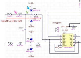

客户将使用肖特基二极管对 TMUX1574的漏极引脚处的输入信号进行钳位来实现保护、如所示的原理图所示。
在 d/s 中、绝对最大额定电压介于-0.5V 至6V 之间。

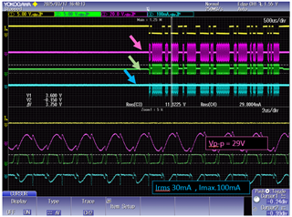

使用肖特基二极管进行钳位后、最低电压将为-0.46V、接近-0.5V。 设计裕度似乎不够好。 是否有增加设计裕度的评论? 谢谢。
粉色探针:PLC 信号(5V 交流- 6V 交流、最高20V 交流、最大频率为 500kHz 至1.2kHz)
绿色探针:带肖特基二极管钳位的 PLC 信号
蓝色探针:PLC 信号电流
应用:适用于太阳能串式逆变器的 PLC。
MBR0540T1G
Brian
    当电压低于−0.5V 时、一些电流将流过内部钳位二极管。 它是一种普通硅二极管、因此对于相同电流、其正向电压远高于 DM11、即几乎所有电流都将流过 DM11。 您的电路正常。 考虑增加 RM189、这将进一步降低内部钳位电流。
