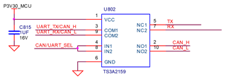

您好:
我想知道是不是 TS3A24159 IC 可用于在 CAN 和 UART 之间切换通信、同时保持 CAN 标准并确保 ESD 保护。 如果是、您能否提供一个示例? 如果没有、您能否推荐另一款适合此应用且满足这些要求的 IC?
    尊敬的 Ahmed:
    您希望遵守哪些 CAN 标准和 ESD 保护?
    TS3A2159可以传递高达3.3V 的电压、但我的理解是 CAN 标准还需要一些高达约60V 的过压保护(确切数字可能已关闭)。 多路复用器将无法实现这一点。 我们是否需要满足该标准? 您计划满足哪些 ESD 等级?
    Rami
    尊敬的 Rami:
    对于 CAN 标准、我将 FD CAN 与 TCAN1044AV IC (I/O 电压为3.3V、VCC 为5V)一起使用。 TCAN1044AV 符合 ISO 11898-2:2016物理层标准、包括高达±58V 的总线故障保护。
    关于 ESD 保护、我们添加了一个 TVS ESDCAN (38V)二极管以提供保护。
    Ahmed。
    尊敬的 Ahmed:
    电压对于多路复用器来说很合适。 我的评论更多地是关于多路复用器是否还需要遵守+/-58V 标准。 它将无法承受58V 故障、因此如果总线受到保护、使多路复用器在 I/O 上不会看到高于5V、则没关系。 ESD 钳位电压为38V、因此不会保护多路复用器。
    Rami
