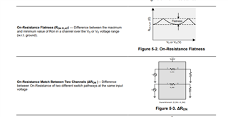

    此外 、我们可以这样认为、因为我们还  可以通过研究 Ron 平坦度和 Δ Ron 等规格、看到数据表中的变化很小 、这说明了 多路复用器通道间以及通道/信号路径内 Ron 的变化。
