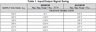

我想使用音频软件(TS5A22364)和编解码器(TLV320AIC3107)来完成以下设计:
如果原理图有效、我会在完成后提供供您查看的原理图。
如果您有任何疑虑或建议、请告诉我。  谢谢。
根据音频编解码器数据表、线路输出和耳机输出的 Vpp 应在0.35V-2.35V 之间。 (输出共模为1.35V)
因此、为音频软件的 Vcc 选择3.3V 没有问题。
    您好、Casper
    您的是正确的、因为如果我们遵循此器件传递  高达 VCC 和低至 VCC–5.5V 的信号的规则
    当 VCC 为3.3V 时、我们得到的电压范围为(3.3至-2.2V)
     当 VCC = 3.3V 时、+0.35至+2.35信号应该正常
    如果您有任何其他问题、敬请告知
